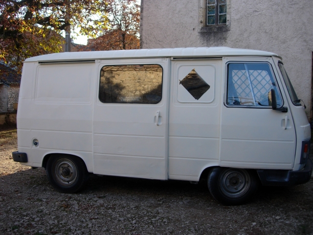

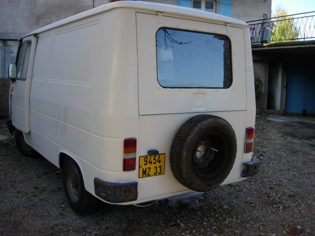

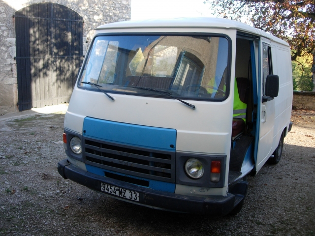

TADAAAAAAAAAAAAAAAAAAAAAAAAAAAAAAAAAAAAAAAA
Et le voici enfin garé dans son element !
Figeac !

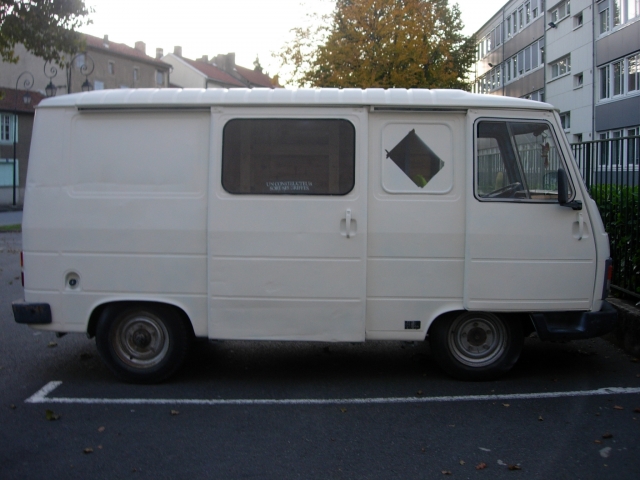

Prochaine étape virer la petite fenetre
Peinture de la calendre et des bas e caisses en prune/ violet.
Et savourer l"ete qui arrivera.
ciao

Pourtant c'est bien pratique ces fenêtres sur le coté, je regrettis pas de les avoir sur le mien, parce que vive les angles morts sinon.^^
Re: Continuation d'aménagement + boite 5 24/03/2010
Message par cruzeur le Lun 26 Oct 2009 - 12:41
Presque parfait... félicitations... la seule chose que j'aurais fait différent serait de ne pas peindre les poignées. Je pense sans peinture c'est plus durable dans le temps... Mais, j'avoue, c'est une détail de d'emmerdeur.

@ cruzeur : il n'y avais plus de peinture dessus mes poignées.

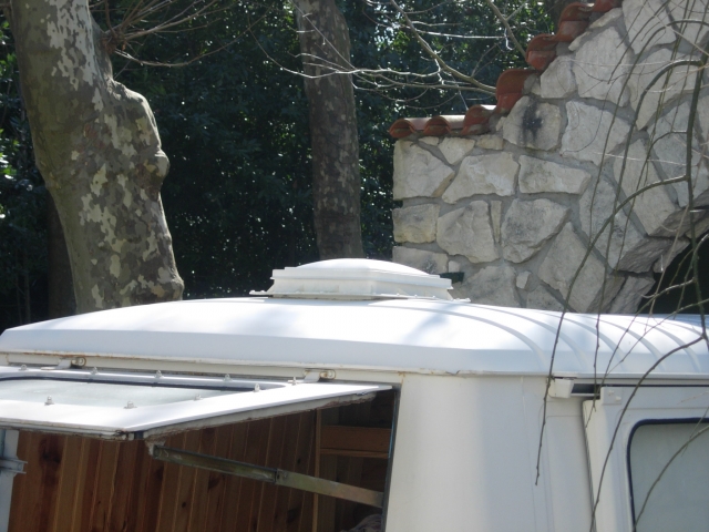

@ eupho : j'ai fait ca dans un vieu garage don il y a eut 2 3 goutes suis sont tombées sur le toi pendant le dernier sécharge
du coup j'ai 2 trace un peu plus claire sur le toit mais on s'en fout
le lanterneau je vais le poser le Weekend prochain si j'ai le courage.

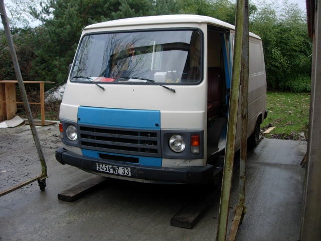

Et on attaque la boite 5!

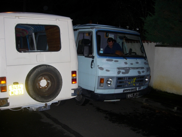

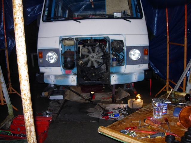

Trouvé en Dordogne une petite boite 5 à 250 roros avec quelques pièces !
Alors pour le voyage j'ai trouvé un certain membre du forum
Je vous laisse deviner^^
Ensuite on est allé chez lui pour monter tout ca:

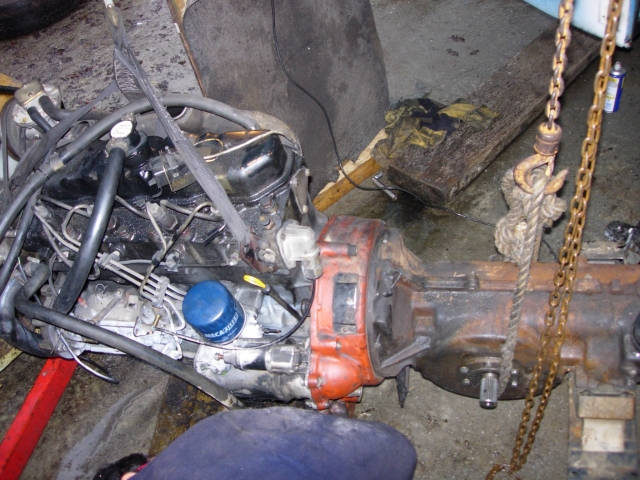

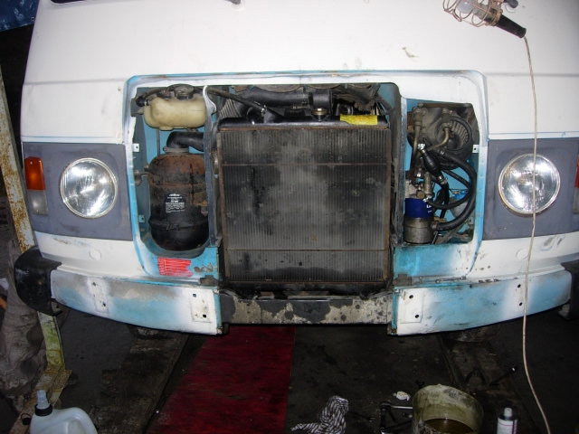

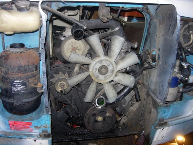

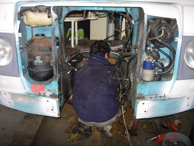

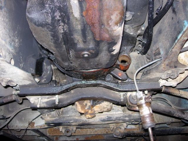

-1 Demontage d'un peu tout:
Oo
Un peu de gastronomie!

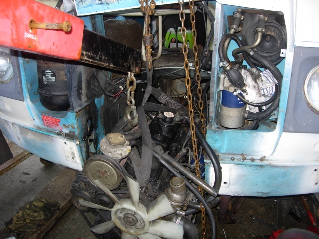

Moteur en équilibre entre un cric rouleur et un palan:
Au passage les soucis rencontrés:
Boulonnerie Gripée, Goupille limite soudée, bref une belle résistance au demontage.
Un bouzin de 25 ans en somme .... merci encore pour ta patience mon cher membre inconnu Wink
Vous admirerez au passage mon beau système de pompe manuelle pour le GO (c'est super pratique)

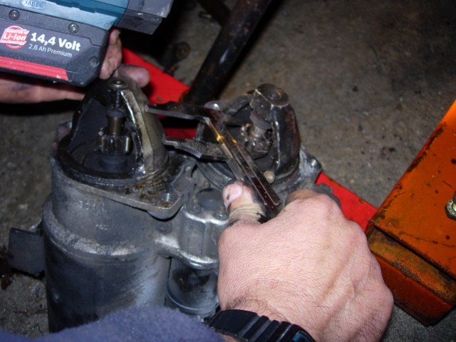

Le lendemain on attaque de plus belle:
Il c'est pas enfui pendant la nuit Ouf !!!
Donc vous ne trouvez pas ma cloche d'embrayage et mon démarreur(à gauche) un peu "spécial"?
La cloche de la boite 5 n'étais pas la même que celle de mon J.
On a donc inversé les 2 (et puis le rouge c'est plus joli !)
Voila mon nouveau moteur:
Il préfère cependant le millésime au GO.

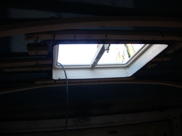

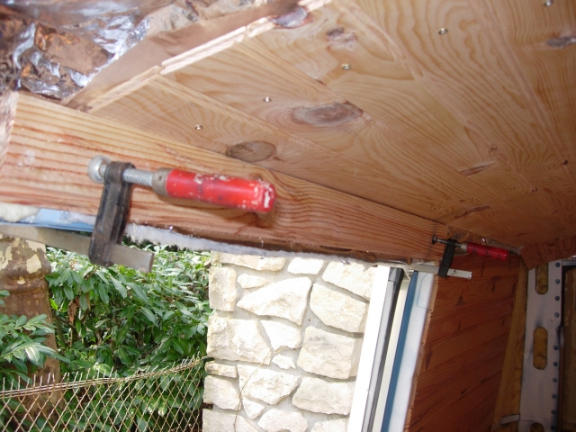

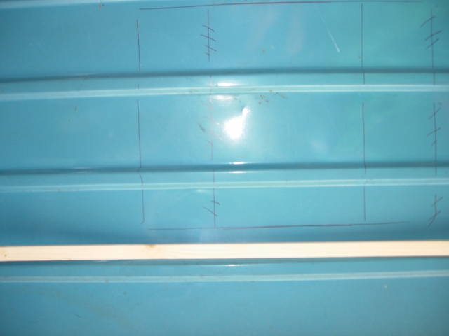

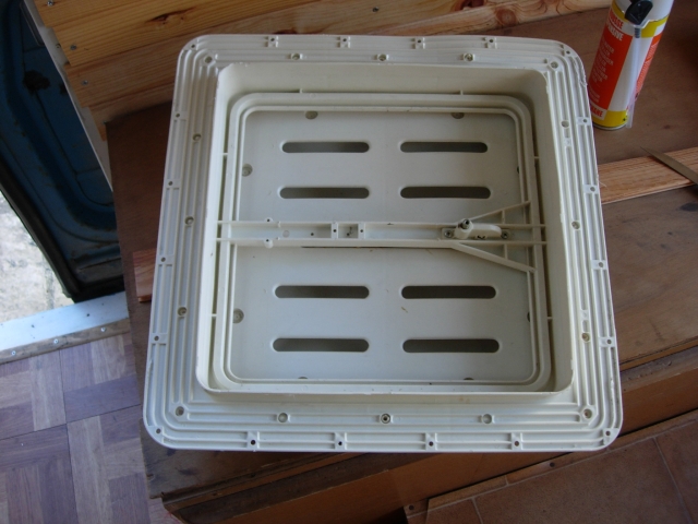

Puis un petit lanterneau(on y voit pas grand chose dsl):

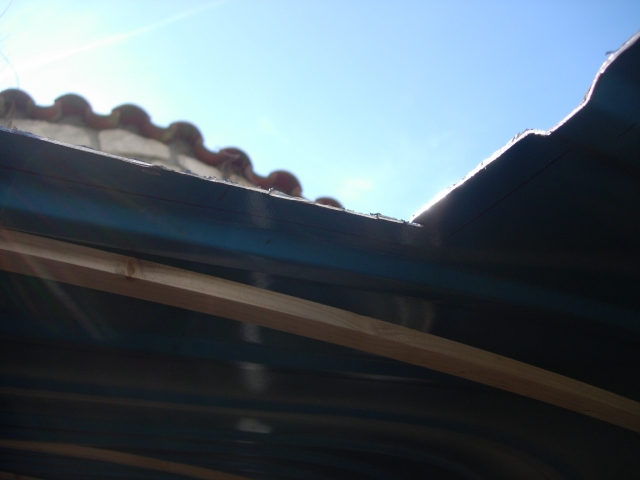

J'ai donc découpé la carosserie comme il faut (enfin presque vu le dessin Smile
Une derniere petite late:
Je l'ai tenu bien calé avec des serre joint le temps de percer les trous qui vont bien
J'ai sorti le tout une fois mes 16 ou 20 trous percés.
Chassé les copeaux
Mis un petit coup de rustol
Collé au sikaflex les tasseaux contre les trous

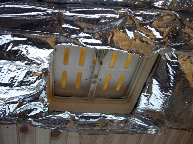

Mis du sikaflex sur le lanterneau (en quantité un poil trop généreuse).
Puis vissé des vis a bois de 25 Mm
Finit le tour du lanterneau au silicone
Et accessoirement essuyé ce qui a coulé .....

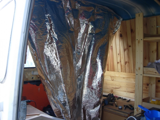

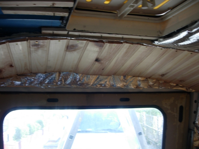

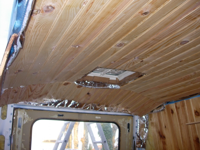

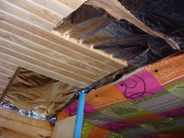

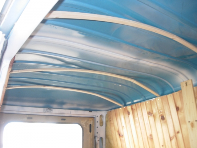

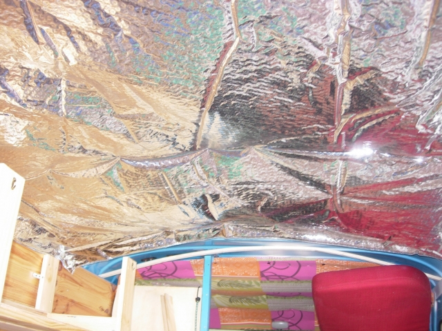

J'ai vissé un tasseau sur la traverse au dessus du hayon puis agraphé une première bande de multicouche.
Puis lambris
Pour continuer j'ai fait starwars !!!
Cette étape c'est de la rigolade comparée a tout ce que j'ai fait dessus Smile
Et hop Bienvenu en suisse (ou presque):
Une petite finition: J'ai remplis de mousse polyurethane les vides au dessus de la portiere.
Hop (ca a été fait depuis)
Prochaine étape:
Refaire isolation au multicouche et mieux faire se lambris!
