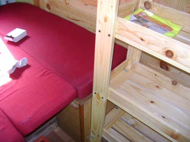

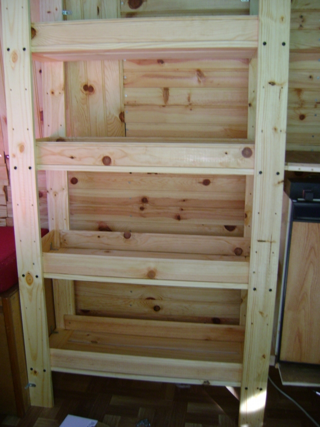

mon travail du jour

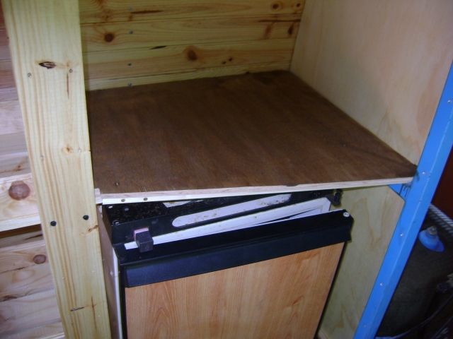

Pose finale du lit :

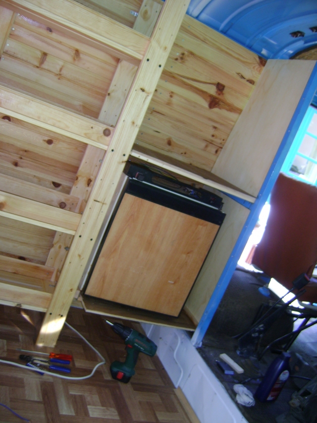

Etagere de compète a 15€ chez bricofaitbeau avec un "caisson pour que rien ne bouge" avec des chutes de lambris :
Installation du frigo 3 énergie :
Et pti plan de travail pour la popote :
Reste a faire le plan "d'eau" derrière le siège passager.
Voila bonne soirée a tous

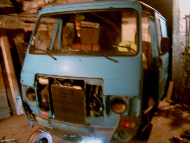

Bon les amis, vous savez quoi ?
Je vien de me pauser dans le lot et j'ai trouvé une grange pour...........
RESTAURER ENFIN LA CARROSSERIE DU J9 !
Jmy colle des samedi ... avec les photos off course
Au programme
-Démontage de tous les éléments de carrosserie
-Nettoyage a la soude
-meuleuse poste a souder mastic
-Ponçage intégral
-Peintura !
je suis impatient

Une petite question t'as prévu une ventilation pour le frigo?
Rémy
Localisation : Ariége
Re: Continuation d'aménagement + boite 5 24/03/2010
Message par unjourpeutetre le Jeu 8 Oct 2009 - 0:56
De deux choses le frigo n'est pas a ça place définitive (qui sera derrier le siége passager)
et je ne l'ai fait tourner que au 12 volt pour les festoches. jamais sur gaz.
Ca sera fait dans les regles de l'art Smile
mais j'ai préféré attendre de faire la carosserie avant de tout percer ( traitement anti rouille plus efficace.

les frigo fonctionne tres bien au gaz, il faut pense a la ventilation meme en 12 volt, les frigo par absortion demande une bonne ventilation car il chauffe beaucoup. une en bas et une en haut pour la circulation

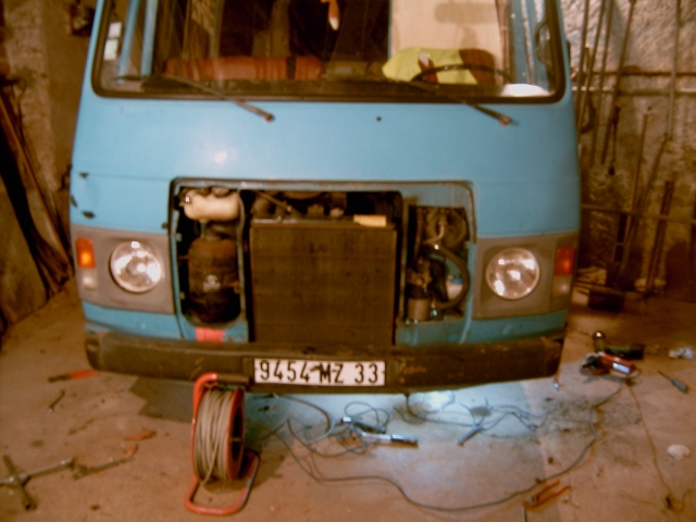

Et c'est reparti !
2 weekend de travail en un seul post !

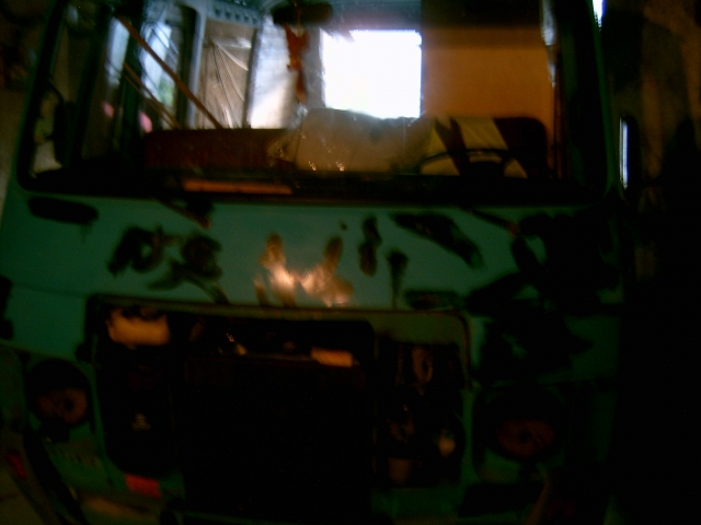

je précise que ce tas de rouille est mon premier camion rénové.
Alors commençons par le commencement du weekend dernier.
Voici le lieu de rénovation: Le garage de papy !

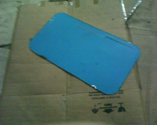

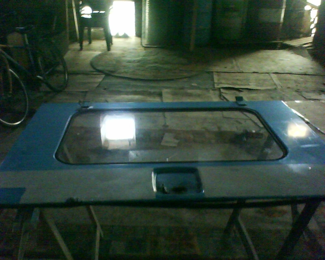

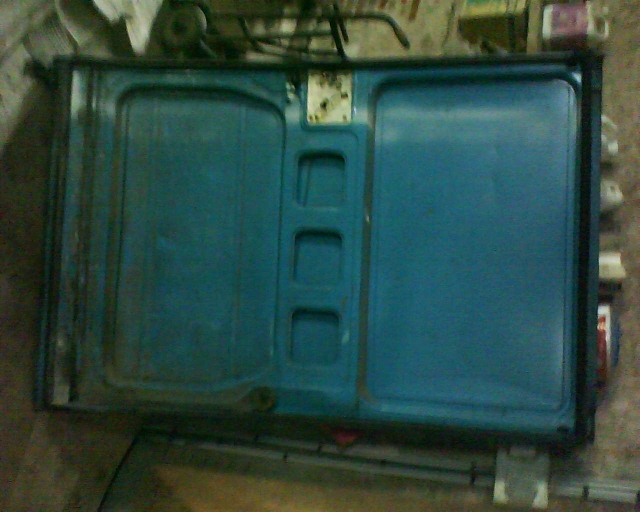

Allez on attaque la porte latérale:
Et son complice qui me fournira une vitre de top qualité: j'ai nomé mon ex haillon.
Ah ok.

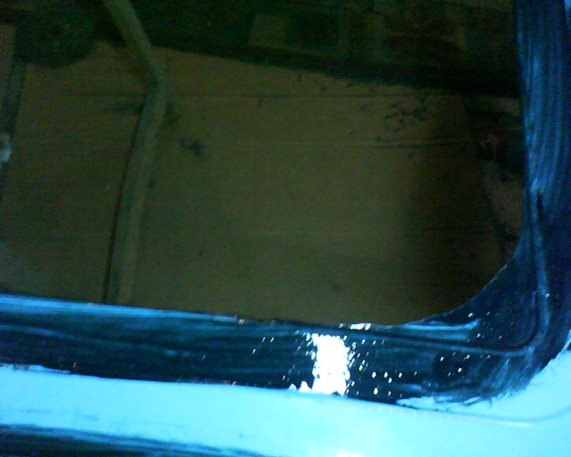

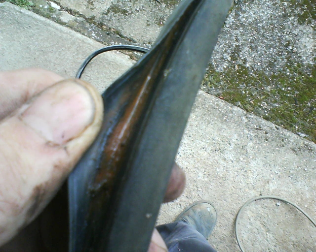

Un chouillat d'anti rouille.
Regardez ce qui se loge dans un joint de vitre de 25 ans (e l'exterieur on ne voyais que 2 ou 3 points de rouille.
Caca beurk

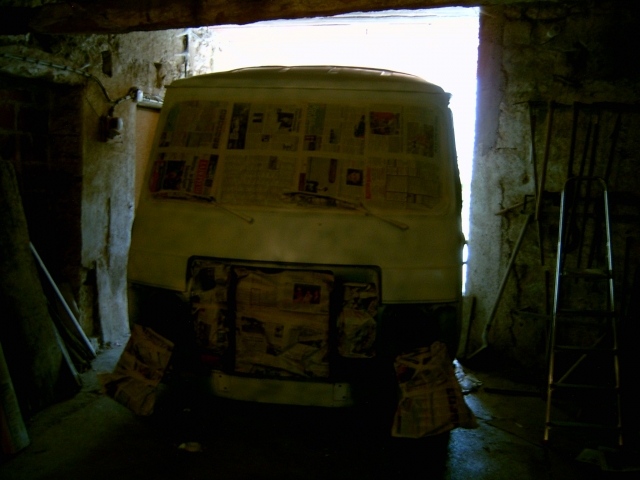

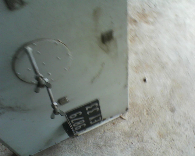

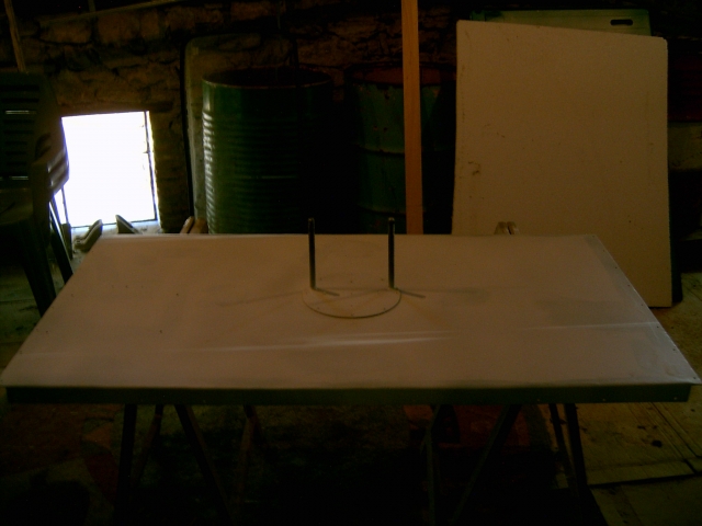

Le temps que l'antirouille et le joint sèche je m'attaque a la plaque que j'ai dessossée a un J7.
-Meulage avec un disque a lamelles
-Antirouille
-Aprêt (peinture)
Vous remarquerez le EY 33 (mon fourgon a 15 ans d'immatriculation dans le 33 et est en MZ ...) 1966 la bête.
Mon haillon vient aussi de se J7.

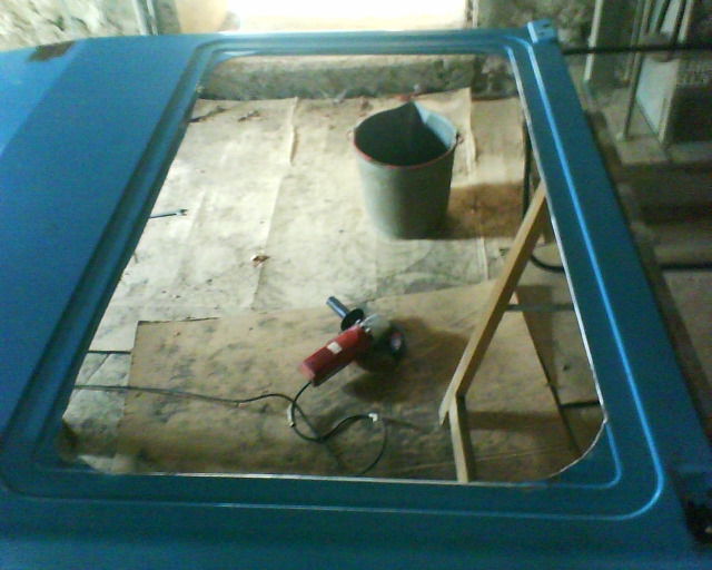

Peinture d'apprêt de la porte latérale:
Séchage et pause de la vitre:
(pas pris de photos dsl)

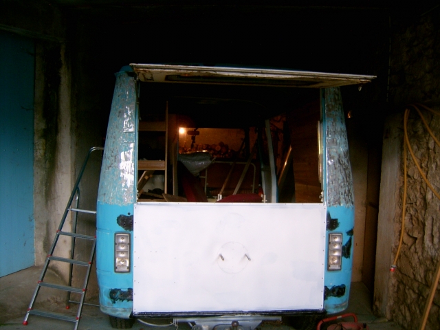

Weekend suivant:

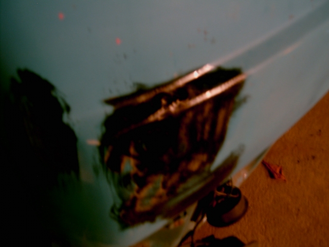

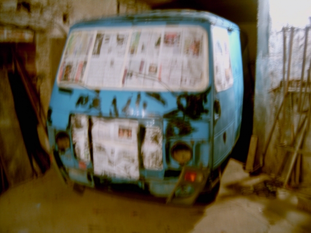

LA CHASSE A LA ROUILLE EST OUVERTE !

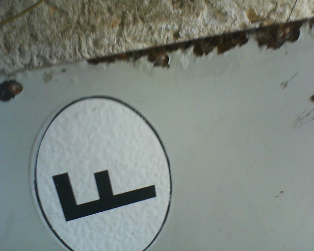

Humm la belle goutierre bien humide a cause de la mousse + la rouille a cause de son benet d'ancien proprio qui l'eusse percée pour fixer une antenne.
Bref tout le J9 a eut le méme traitement:
- Démontage
- Meuleuse avec disque a lamelles.
- Perceuse avec un brosse en fer.
- Huile de coude
- Patience
- Courage
- Dedieu que c'est long
Je vous passe les détails mais ça a toujours ete la même.

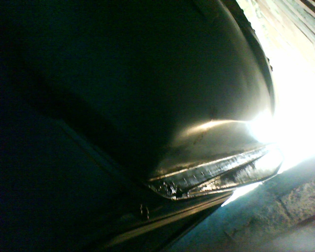

detection des points de rouille... suffit douvrir les yeux.
Decapage de la tole tout nu.
Traitement antirouille
Mastic sur les trous etc etc etc
Quelques photos j'ai pas de flash dsl:

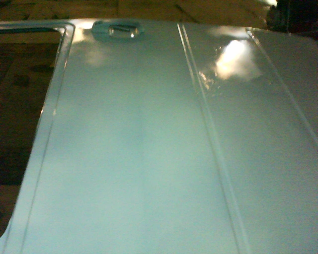

Il ma fallut 0.5l d'antirouille.

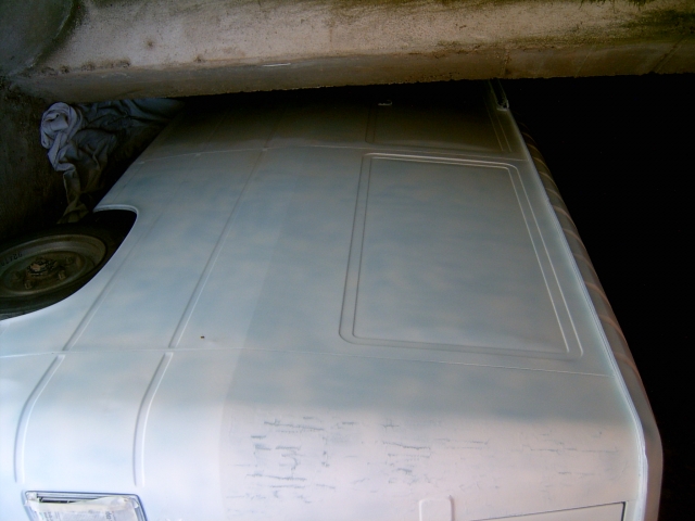

Puis protection au journal

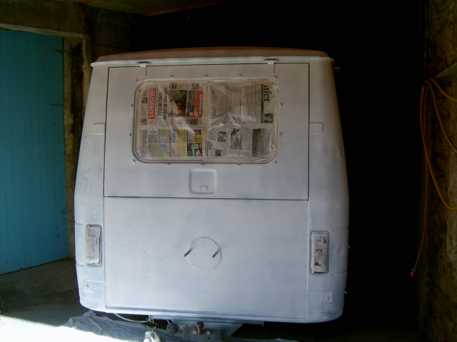

Premiere couche d'apret: (il en aura 2 je préfère 2 fines couches a 1 grosse) (c'est pour cela que le bleu ressort légèrement par endroits
Voila.
A noter que c'est plus jolie en vrai que sur les photos
A venir 1 autre d'apret et 2 de de peinture blanc cassé.
les fantaisies on vera plus tards.
ciao
ps : ne soyez pas trop assassin je débute.
