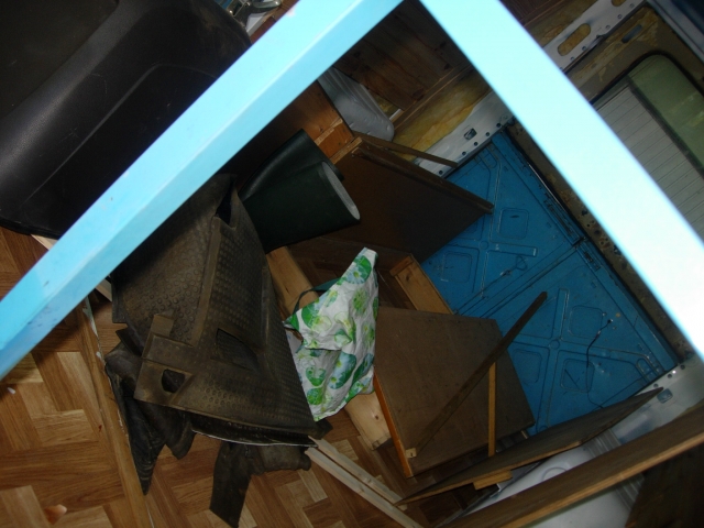

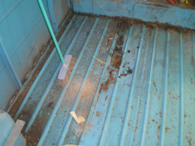

Je vais dans un premier temps rafraichir l'intérieur.
Voici l'étendu des dégâts

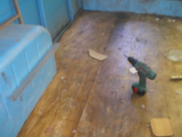

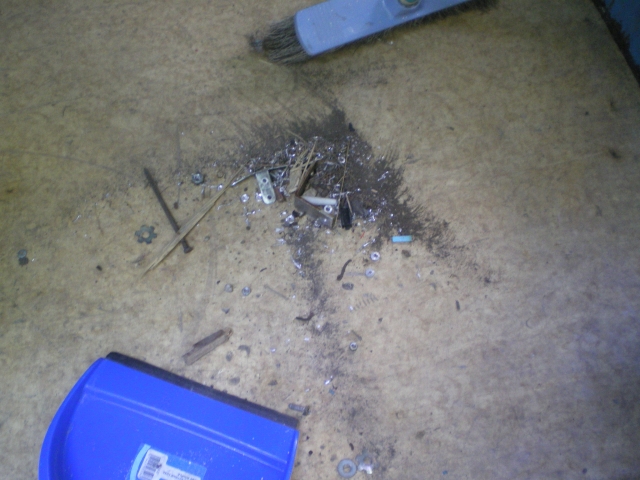

A-coup de balais des reste des étagères(avec 1 vis tous les 5 cm ou un rivet) et arrachage de ce lino crado.
On découvrira cela:

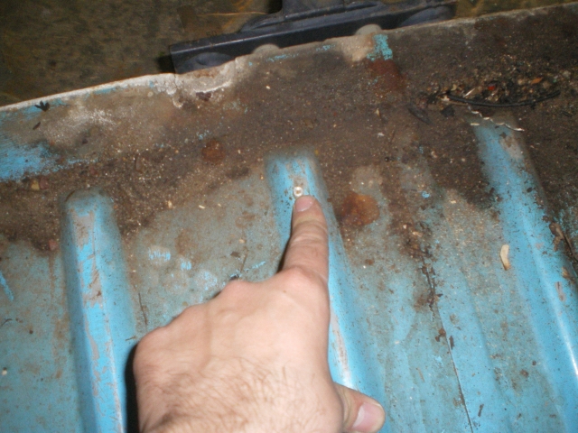

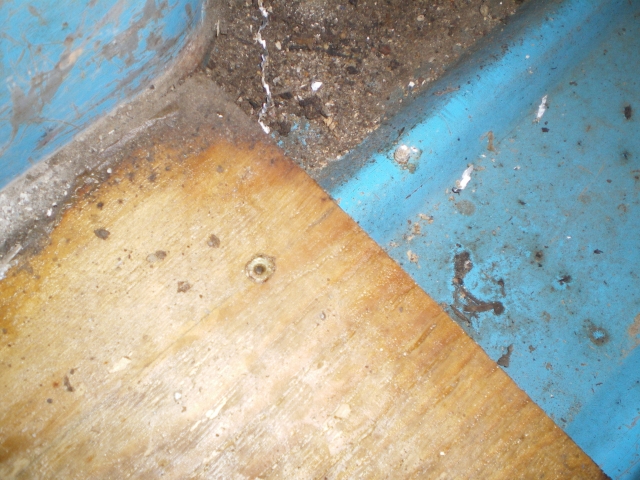

Un aggloméré de 15 Mm très humide
et plombé par 1 rivet tous les 20 Cm planté a travers la tôle !!!
En tout pas loin de 30 rivets!

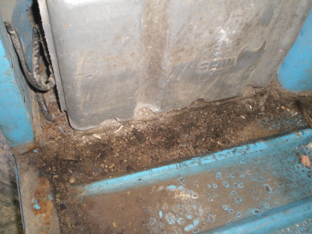

Et la plein de terre partout...la grande majorité des traces marrons c'est bel et bien du compost de feuille, mégots et autres choses que je préfère ignorer.

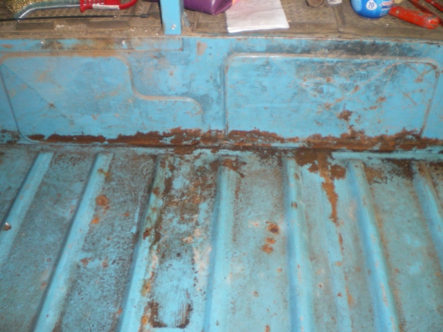

Mon coin le plus bouffé par la rouille, les portes AR.

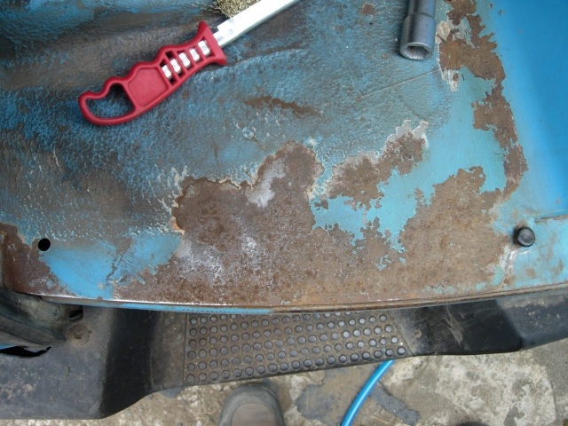

Le coin que je redoutais le plus (en fait ce n'est qu'un peux d'acné juvénile

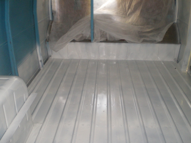

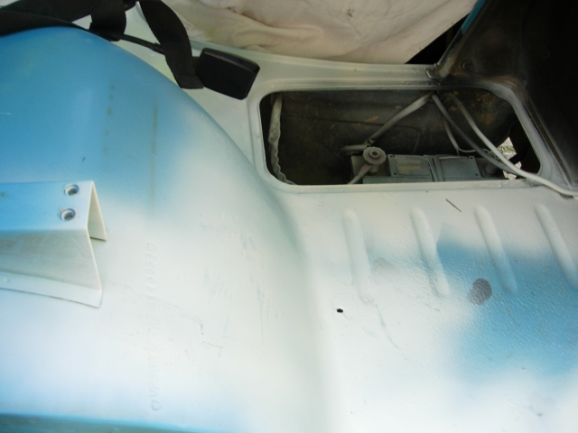

Une fois bien décape aspiré balayé y compris les bas de caisse a la soufflette; un bon coup de ponceuse orbitale puis un dégraissage de la caisse, traitement au framéto! (pas de photos dsl)
Puis Peinture! je ne repeint que les parties sensibles car le reste sera recouvert de lambris
J'ai utilisé de l'apprêt pour metaux antirouille produit par une célèbre panthère noire (15e les 2.5L)
On est déjà dans un autre monde n'est-il pas?

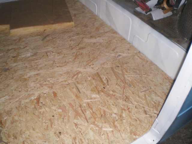

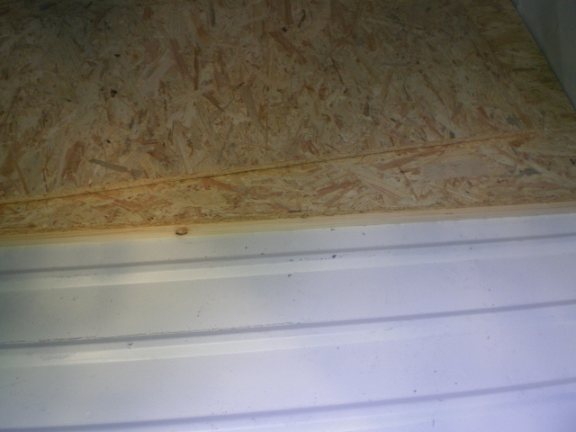

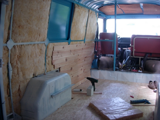

Puis plancher en OSB 15 Mm, visé dans du tassot pour lambri(vis de 25 pour ne pas percer ce pauvre plancher.

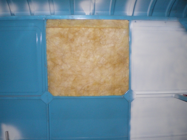

Enfin pause du premier panneau de laine de verre
Question: on ma conseillé de coller des vieux tissus contre la tôle pour l'humidité, la laine de verre c'est bien ou non?
La suite demain

Sinon vous ne mettez pas d'isolant au planché? Il parait que c'est utile. jetez un coup d'œil dans ce forum
Pour le tissu collé aux parois, ma théorie est que si le tissu peut absorbé l'humidité il faut qu'il la garde. Donc à cet endroit votre laine de verre sera en contact avec une concentration d'humidité plus importante.
Dans le cam de mon père on a mis direct. En revanche, et je vous conseille de faire le même, pensez à pulvériser au préalable de la cire à corps creux mélangé avec un petit peu d'huile moteur pour qu'elle ne durcisse pas avec le temps. Pour moi ça c'est essentiel.
Pour la cire regardez sans la cire et puis après avec la cire .

salut, pour ton isolation alors :
Le plancher c'est mieux isolé le matin quand tu te leve même une petite feutrine de 2mm
La laine de verre et de roche ce n'est pas le top car ca capte l'humidité et ca a tendance a ce tasser avec les vibration et aussi c'est nocif.
Tu peut rajouté du multicouche (1er prix) par dessus pour bien isolé et ca fera un pare vapeur mais il faut laisser une lame d'air par ex : tole du camion/laine de verre/lame d'air/ isolant multicouche/bois
Et bloque bien la laine de verre
Bon courage

Bonjour et merci pour votre soutien.
Comme je vous le dit c'est mon premier travail dans ce domaine et tous les conseils sont bons a prendre.
Je vais investir dans une feutrine de 2 mm et dans la cire.
Pour la laine de verre et la nocivité, je ne vais pas vivre dans mon camion 200 jour par ans c'est juste les weekends et les vacances, et pas trop en hiver.
La laine de verre sera bien calée car des lattes de lambris seront collées a ces dernières.(je vous fait des photos dans l'après midi)
Pour laisser un espace Tôle LDV j'ai trouvé ca http://www.bricodepot.fr/bordeaux/node/383
Vous en penseriez quoi?
cdt

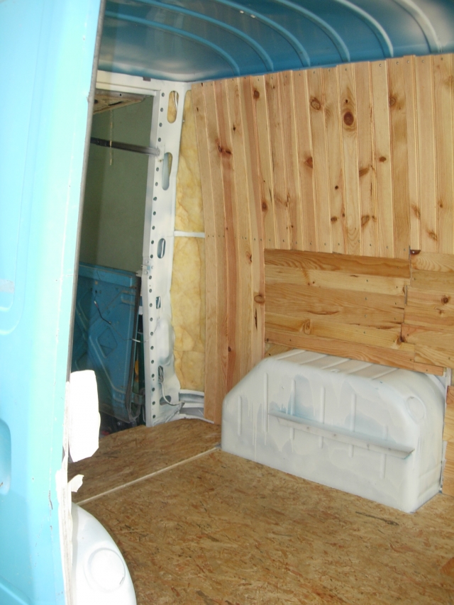

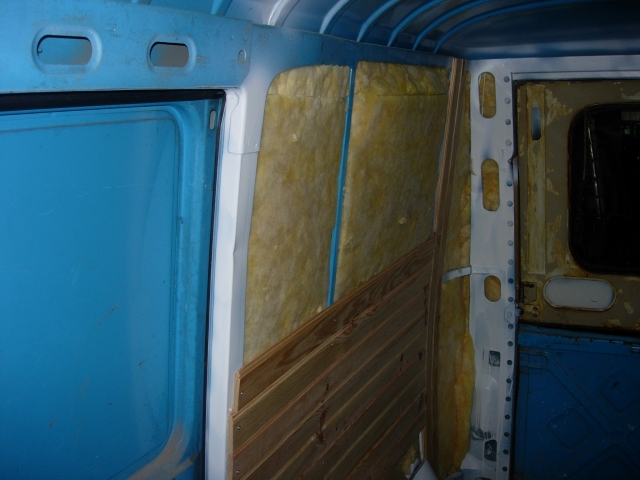

Sinon j'ai pas mal avancé.
Voici le chantier de la chose !Vous remarquerez la terre que j'ai commencé a sortir de la cabine !
Bref le thème principal de la journée.

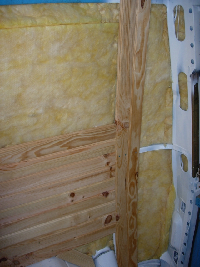

LAMBRIFICATION & LAINEDEVERRISAGE
Et la PAF plus de lambris, il m'en manque un paquet.Du coup
Début de la renov de la cabine
Fin de la journée crevé car mine de rien découper chaque latte percer visser...quel boulot

Vous vissez toutes les lattes ou une sur deux?
Messages : 3231
Re: Continuation d'aménagement + boite 5 24/03/2010
Message par unjourpeutetre le Ven 22 Mai 2009 - 18:41

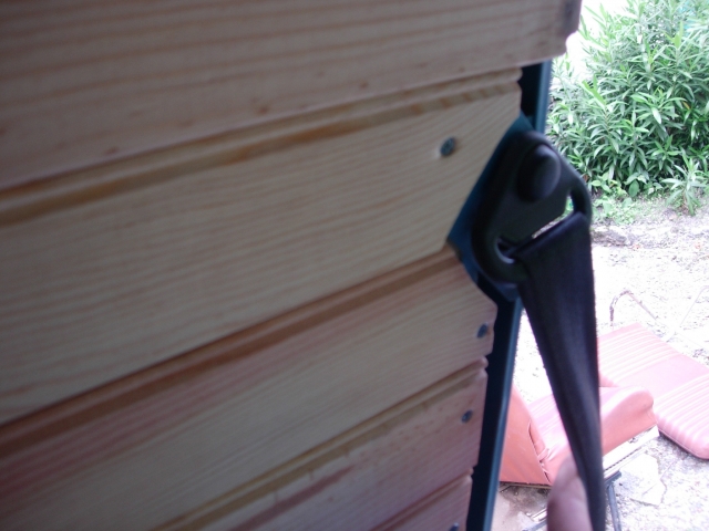

toutes ,et avec 2 visses mini par latte, ca fait du boulot mais vu j'ai du cintrer les verticales ca ne bougera pas.
De plus le lambris va servi a "tenir" les futurs meubles donc autant que ça tienne bien!
Ps: j'ai des ampoules aux mains tellement que c'est long de percer visser (-avec changement d'outil a chaque cycle).
